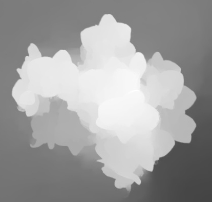

Eine häu­fig anzutr­e­f­fende Meth­ode, die Infor­ma­tion über die Ent­fer­nung darzustellen ist die Ver­wen­dung eines schwarz-weiß Bildes, wobei der näch­st­gele­gen Punkt weiß und der am weitesten ent­fer­nt gele­gene Punkt schwarz einge­färbt ist.
Üblich ist die Unter­schei­dung von 256 ver­schiede­nen Graustufen (bei ein­er 8‑Bit Tiefen­maske) oder 65536 Graustufen (bei ein­er 16-Bit Tiefen­maske). Bei­de Vari­anten sind ver­bre­it­et. Die Vari­ante mit 256 Stufen sind bei Full­HD-Bildern (1920x1080 Pix­el) ger­ade so aus­re­ichend, aber viel weniger soll­ten es auch nicht sein.
Damit wird auch klar, daß diese Graustufen niemals die Ent­fer­nung lin­ear 1:1 abbilden kön­nen, denn es muß auch für eine Ent­fer­nung im Unendlichen einen Grauw­ert geben. Die genaue Funk­tion, wie die Ent­fer­nung auf den Grauw­ert abge­bildet wird, ist nicht ein­deutig fest­gelegt und davon abhängig, wie die Tiefen­maske ent­standen ist. Meis­tens ist die genaue Funk­tion aber unbekan­nt, so daß im all­ge­meinen aus der Tiefen­maske nicht mehr auf die absolute Objek­tent­fer­nung zurück geschlossen wer­den kann.
Beispiel für ein RGB-Bild (links) und zuge­höriger Tiefen­maske (rechts). Bei­des sind unbear­beit­ete Orig­i­nal­bilder aus dem iPhone 11 (lediglich Auss­chnitt gebildet und in der Größe skaliert). Helle Pix­el im recht­en Bild indizieren nahe Objek­te und dun­kle Pix­el entsprechend ent­fer­nte Objek­te.
